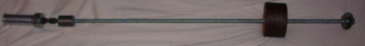

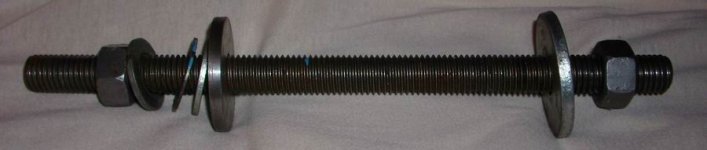

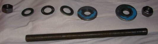

Mit einer dicken, im Durchmesser passenden Scheibe, Gewindestange und Mutter sollte es sich recht einfach einziehen lassen.
so etwa wie auf Bild 1 und 2 , hat mir bisher gute Dienste geleistet , fast alle Teile stammen aus einer Schrottkiste .
zum Abzieher : Hat einer Beziehungen und macht evtl. ne Sammelbestellung für den Abzieher .
Der Rest ( Gewindestange , Mutter , U-Scheibe , Gewicht ) besorgt jeder selbst . Der Adapter ( Gewindestange - Abzieher ) ist auch bloß ein Stück Rundeisen mit Gewinde drin .
Ist das die günstigste " fachgerechte " Lösung ?
Grüsse aus dem hohen Norden .
Stolli
