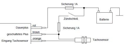

auch wenn der Thread schon etwas älter ist: Ich stand gestern von dem selben Problem. Ich überarbeite aktuell meine R75/5 mit modernster Technik (Fahrwerk, Zündanlage usw)
Gerne teile ich auch meine Version des "umsetzers" (Hall-Sensor -> Incrementalgeber) mit euch. Auf Abblockkondensatoren und Filter hab ich erstmal verzichtet. Die Bauform ist relativ klein. Natürlich keine gewähr o.ä.
