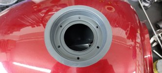

Hallo in die Runde,
mein fraglicher Tank war bei dem von Patrick genannten Anbieter zur Innenreinigung. Diese erfolgte durch "Gleitschleifen" und hat die alte Originalbeschichtung vollständig entfernt und eine tolle, blanke Oberfläche generiert. Rost war eigentlich kein Thema, wäre damit aber auch entfernt worden. Eine abschließende Dichtigkeitsprüfung hat keine Problemstellen bei diesem Tank gezeigt.
Das ist jedoch ausschließlich Reinigung und Prüfung und recht aufwändig und das macht sich dann auch auf der Rechnung bemerkbar. Eine Neubeschichtung wird dort nicht angeboten. Der Korrosionsschutz soll dann nur noch durch Volltanken mit frischem Sprit und Zugabe von WEBOL-Additiv erreicht werden. Zu Erfahrungen mit Innenneubeschichtungen habe ich dort mitgenommen (also Lernwissen, kein Erfahrungswissen), dass dünnflüssige, langsamtrocknende 1K-Beschichtungen besser seien als zähflüssige, schnelltrocknende 2K-Beschichtungen. Letztere bilden eine zu hohe, wenig elastische Beschichtungsdicke, was häufig zu Rissbildungen in der Beschichtung bei Temperaturausdehnung des Tankblechs bei Sonneneinstrahlung (besonders bei dunklen Tanks) führt. Klingt für mich plausibel...
Aktuell ringe ich noch mit mir, den Tank in Eigenregie mit "Wagner Tankfix" 1K-Beschichtung selbst zu beschichten, da ich eigentlich keinen Tank brauche, der regelmässige Aufmerksamkeit erfordert. Entsprechende Abdichtdeckel für die Tanköffnungen habe ich mir schon gebaut.
Alles in allem ein ziemlicher Projektverzögerer, was sich eigentlich nur für seltene oder extrem teure Tanks lohnt.
