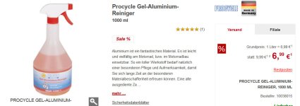

ich liebe es als Nicht-Techniker möglichst einfach und Ausbau ist keine gute Option. Felgen und Zylinder (Rippen) und Motor sehen aber pflegebdürftig aus. Hat es schon mal jemand damit versucht:
Procycle Gel-Aluminium-Reiniger
Ist vermutlich nicht so stark, aber nicht so agressiv bedeutet aus meiner Sicht auch weniger Risiko für die übrigen Teile (lackierte, Dichtungen, etc).
