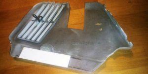

Mario "Kredenzer" hatte die Idee, die Seitendeckel der R45/65 an seiner G/S zu verwenden.
Was ihm sehr harmonisch gelungen ist.
Das war für mich leider nicht so leicht umsetzbar,
weil ich schon länger den Aufbockgriff der R1100 ins Rahmendreieck gesetzt habe, und den auch beibehalten wollte.
An den Seitendeckeln habe ich die alten Halter entfernt und neue mit Glasfaserspachtel eingesetzt, sowie nicht notwendige Öffnungen geschlossen. Ebenfalls mit Glasfaserspachtel.
Die Deckel werden jetzt mit Gummi O-Ringen an vorhandenen Rahmenpunkten befestigt.

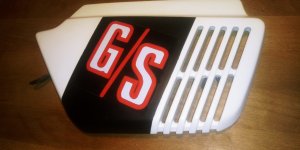

-so schauts aus:

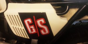

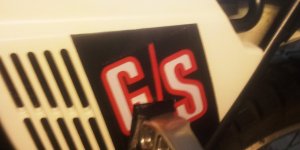

-und so am Motorrad:
