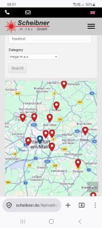

Hier isser 😉

Weitere Stützpunkte, also z.B. Händler die eine Max haben, hier:
