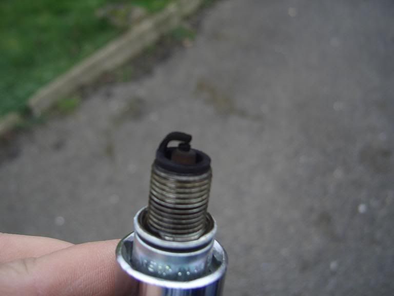

Ich habe mir gestern mal die Zuendkerzen angeschaut und auch das Motoroel und es sieht alles so aus als ob es nur ein Jahr alt ist...

Zündkerze ist reichlich schwarz, liegt aber vermutlich daran, dass sie nur kurz gelaufen ist. Du solltest sie vernünftig warmfahren und dann den Motor während der Fahrt ausstellen und nach dem Ausrollen die Kerze rausschrauben.

zur schwarzen Kerze: Die 75/6 ist in den letzten 2 jahre nur ca. 300km gelaufen...ich denke mal der Vorbesitzer ist nur zum MOT (TUV) gefahren und zurueck...ich werde die Kerzen eh wechseln und muss die Vergaser reinigen und einstellen...Dann schau ich mal wie es mit den neuen Kerzen aussieht wenn ich ein bisschen gefahren bin....

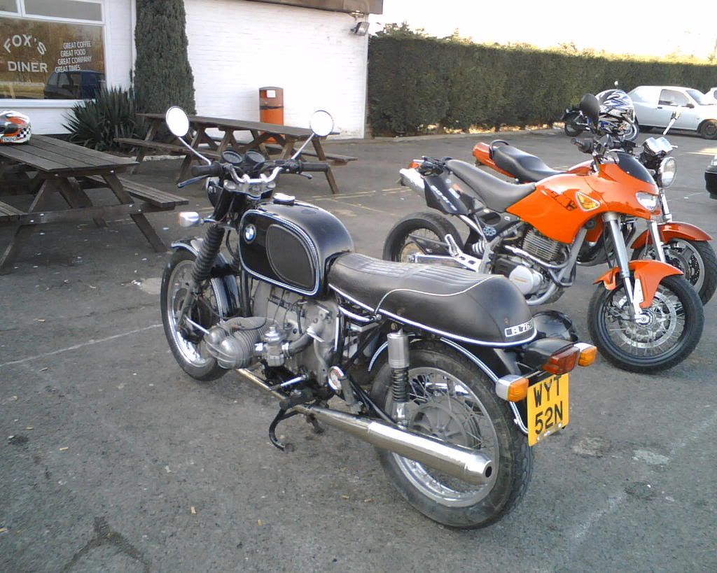

bevor ich mit dem Zerlegen anfange habe ich heute nochmal schnell eine kleine Runde gedreht (ca. 100km). Die Maschine laeuft eigentlich wie eine 1! selbst mit den durchhaengenden Gabelfedern faehrt Sie noch sehr schoen und stabil
mein Kaffeestop war am Fox Diner - suedlich von Oxford. (ein Bikertreff)

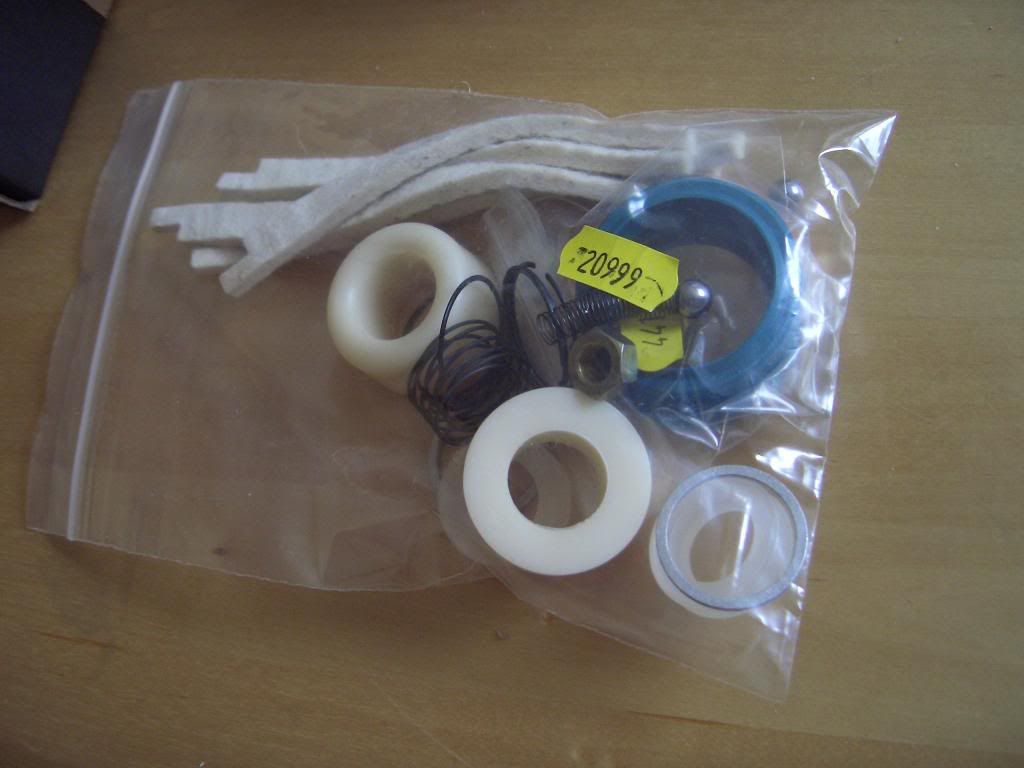

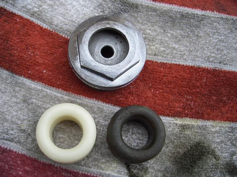

somit habe ich jetzt so ziemlich alles beisammen um alle Oele zu wechseln und die Telegabel zu ueberarbeiten... Eine kurze Frage zu den Telegabegummies - meine derzeitigen haben 13 ringe die neuen nur 11, habe ich die falschen bestellt? hier ein bild der neuen:
auch hat Motobins eine Telegabel ueberarbeitungskit...wo alles dichtungen etc drin sind die ich dafuer brauche.

Hallo Lars,
hier im Forum in der Datenbank gibt es eine schöne Beschreibung zur Überarbeitung der Gabel. Das mit den Gummis hat nichts zu sagen, du kannst auch die mit 11 Ringen verwenden. Hast Du schon mal unter www.siebenrock.com geschaut, der hat auch viel Teile für die BMW Modelle ab /5. Viel Spaß beim arbeiten.
