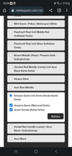

https://www.rsbikepaint.com//de-de/colours.php#makeid=20&modelid=564&prodyear=1981&colourscheme=1177
Heißt dort Amazon Green R100RT Bj. 1981, frag nach ob es der
Paint Code 164 (520) Amazonic Green Metallic ist.
