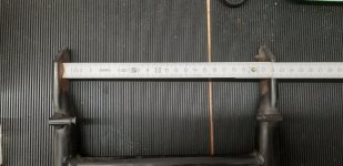

Heidrun´s /5 fällt förmlich in die Endposition des Hauptständers, vom Ständer herunter nur unter Aufbringung unnötiger Gewalt..
Könnte es sein, das es ein Nachbau ist?
Von unten betrachtet ist dieser auch viel zu breit, obwohl man schon sehen kann, das zumindest die rechte Aufnahme nach innen gebogen ist/wurde.
Kann mir zufällig jemand die Breite eines originalen /5 Hauptständers mitteilen?

Kann ich Dir morgen schicken - wo soll ich das Maß abnehmen, unten, mittig, oben? Innen/aussen??
Grusz
Bernd
Ich benötige mal das genaue Maß oben zwischen den beiden Bohrungen wo die Buchsen drin sitzen.
Dieser ist so breit, das die rechte Seite an dem Anschlag am Rahmen vorbei rutscht.
Dann sackt der Ständer soweit durch das beide Räder auf dem Boden stehen.
Hallo Patrick,
das sind 220mm.

Guten Morgen!
Falls es noch ein Bedürfnis ist: die 220mm kann ich bestätigen.

Guten Morgen die Herren,
vielen Dank.
Die Pi mal Daumen 220 mm kann ich nun auch bestätigen.
Trotzdem ist der HS zu breit, oder der Rahmen geschrumpft.
Mal sehen was ich da trickse.

So, die Aufnahmen am Rahmen sind 214 mm , der Hauptständer hatte eine lichte Weite von 221 mm.
Etage rein gebogen, Scheiben aufgeschweisst, nun sollte es funktionieren.
