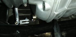

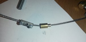

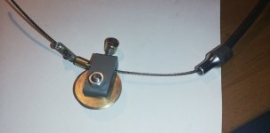

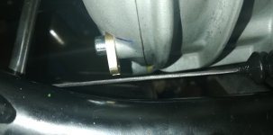

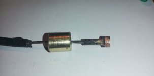

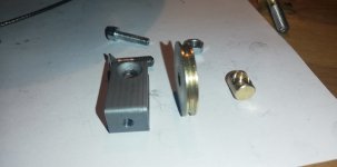

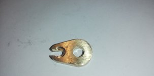

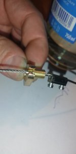

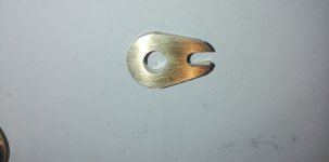

Bitteschön: ;)
Wie gewünscht ein paar Fotos
Alle Teile wurden gedreht und gefräst
Hier die Rolle mit dem ersten Fixpunkt.
Eine Hülse die von einer der Getriebeschraube (verlängert) gehalten wird mit Bohrung für den Zug. Viel zu umständlich.
Zweiter Fixpunkt. Diesmal mit Einhängemöglichkeit.
Die Lage des Fixpunktes musste ich erst mal heraus finden.
Nippel gelötet mit Hülse komplett gedreht.
Ich habe einen besonders flexiblen Edelstahlinnenzug genommen.
Der kann leider nur mit Silberlot und geeignetem Flussmittel hartgelötet werden.
Die Nuss ist auch provisorisch damit der Aussenzug gehalten wird.
Zuerst hatte ich eine andere Haltefunktion da konnte der Zug aber nicht eingehängt werden.
Das war noch ein Provisorium das Ende wäre natürlich auch gelötet worden.
der Rollenhalter ist mit der CNC gefräst worden.
Waren auch ein paar zum Testen.
Gruss Christian
