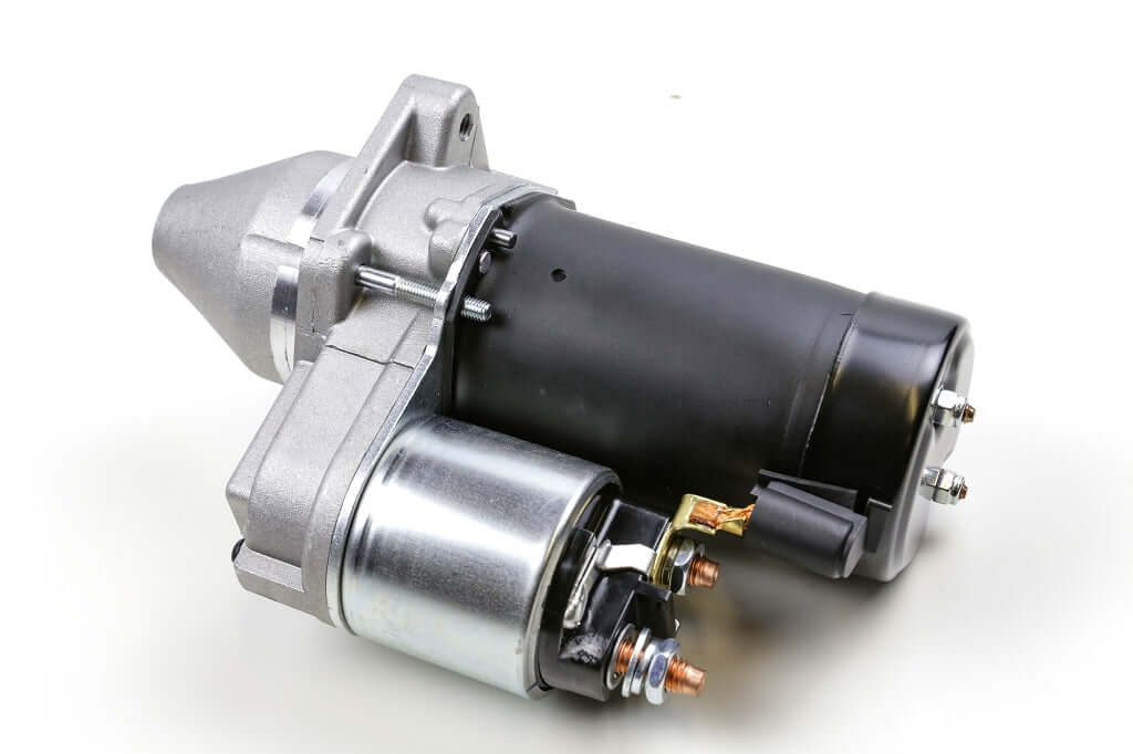

nachdem ich über den Winter den Motor meiner R100R revidiert habe (u.a. neue Ölpumpe + Dichtung, neuer Kurbelwellensimmerring) hat mich fast der Schlag getroffen, als ich hinten an der Ölwanne eine Ölspur gesehen habe. Also Getriebe und Kupplung ausgebaut um das genauer untersuchen zu können. Dann habe ich fast schon überrascht feststellen müssen, dass der Simmerring trocken ist, und von der Ölpumpenabdeckung selber es auch nicht kommen kann. Bin dann mal auf die Idee gekommen mal darüber zu streichen und festgestellt es ist viel zu klebrig und wird Fett sein. Bei heißem Motor wird das flüssiger und hat sich über die Zeit (500km) heruntergearbeitet. Das ganze kommt wohl aus dem Anlasser. Der wurde ebenfalls neu gekauft und bei der Überholung eingebaut.
Gekauft habe ich den Anlasser bei Sport-Evolution - kA was das nun für eine Marke ist. Die Frage ist nun: zu viel Fett bei der Herstellung aufgetragen, das sich nun heraus gearbeitet hat, oder ist da was undicht? Da ich Garantie auf das Teil habe, will ich den auch ungern direkt öffnen. Jemand Erfahrungen mit sowas?
