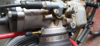

Ich habe mir die Anschlüsse selbst gemacht. Entsprechende Nippel gibt es zB bei SteinDinse
Hallo tota23,
das wäre natürlich auch noch eine Möglichkeit ! Klappt das an der Stelle gut mit der Messung ?! Wenn man in der Auswahl 'frei' wäre, würde man sicherlich ein bißchen stromab den Messnippel einbringen - hier geht das halt nicht !
Danke Dir für den Tipp !
Bollergruß,
Dr. Mabuse
Ich arbeite mit Ihren mit einstellbarer Dämpfung. Das klappt gut und im Betrieb fühlt es sich für mich auch gut an. Kein Unterschied zu den Original Bing - ausser dass die Reaktion der PHM meiner Meinung nach eindeutiger sind als die der Bing.
