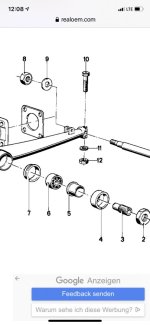

Guten Morgen in die Runde, habe ein Problem mit dem Einstellen der Hinterradschwinge … Müssten die beiden Bolzen nicht noch weiter drehbar sein als so? (siehe Foto)
Bekomme die beiden Bolzen nicht weiter eingedreht und so lässt sich die Schwinge hin und herschieben.

Was hast du vor?
