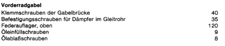

vielleicht liegt es an der späten Stunde und der Tatsache, dass wir heute schon den ganzen Tag am Schrauben waren, aber finde weder im Forum, der Datenbank hier oder sonst wo im Netz die Anzugswerte für den Gabelverschluss unserer R100...
Im WHB ist von einer Ölablaßschraube die Rede, welche es bei unserer Gabel aber nicht gibt.
Vielleicht kann mir jemand ein wenig auf die Sprünge helfen?
Der zweite Wert, bei welchem ich mir nicht ganz sicher bin ist die Position:
"Befestigungsschrauben für Dämpfer im Gleitrohr".
Damit sollte doch jene M8 gemeint sein, welche das innere Dämpferrohr an der Verschlusskappe besfestigt? Hier spricht das WHB von 35 Nm. Also dem Maximalwert für M8er Gewinde. Klingt vielleicht nicht viel - fühlt sich aber doch sportlich an.
Wie gesagt, verzeiht mir, wenn all diese Informationen hier irgendwo zu finden sind. Bin mächtig müde ;)
Besten Dank schonmal & gute Nacht!
PS: im Anhang die Zeilen des WHB auf welche ich mich hier beziehe

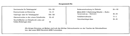

Guten Morgen zusammen,
mit wacheren Augen haben wir nun auch die Stelle im WHB gefunden, welche die gesuchten Werte aufführt:
Bodenverschraubung: 80 - 100 Nm
M8er Mutter: 20 - 23 Nm
War wohl wirklich etwas zu spät gestern...
