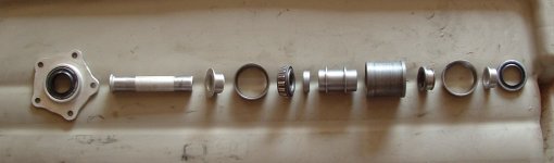

... Einer fährt ohne Hülse, hat aber das Rad aussermittig eingespeicht...
Das funktioniert nicht!
Auf der Hülse läuft der Dichtring und ohne sie stimmt die Lagervorspannung nicht.
