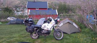

Hallo, auch ohne Wasserrohr heute noch eine super Reisemoped…😀👍
Gruss an alle 2 Ventiler EDI
