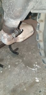

Guten Morgen,
Mal wieder eine einfache Frage. Ich bin gerade dabei meinen Auspuff an meiner ST abzubauen, um das Heck zu lackieren aber irgendwie klemmt da was. Alles ist so gut wie abgebaut, aber die Spannschelle bekomme ich irgendwie nicht locker. Mit dem Schraubenzieher lässt sich die Schraube zwar ein bisschen drehen aber dass war es dann.
Gibt es da irgendeinen Trick?
Viele Grüsse,
Yonas

Guten Morgen Yonas,
auf dem Bild kann man sehen, dass sich die Schraube durch das Anziehen und die Auspuffhitze krumm gebogen hat. Ich würde versuchen den Kopf mittels Säge, Dremel oder Flex vorsichtig abzutrennen. Wegen der verbogenen Achse lässt sich da wahrscheinlich nix mehr drehen. Wenn du den Kopf sauber abbekommst, kannst Du die Schelle mit einer neuen Schraube nochmals nutzen. Viel Erfolg.
Vielen Dank für eure Hilfe. Werde es Heute nachmittag gleich nochmal probieren und wenn nicht, werde ich es einfach mit der Flex machen.
Dass die Schraube verbogen ist, hätte ich gar nicht bemerkt. :pfeif:

A2 Niroschelle und Schraube?
Dann kommt zu der eventuell verbogenen Schraube noch eventuell "fressendes" Gewinde dazu.
Also (Schrauben)Kopf ab:D oder Gewinde durchtrennen oder gleich neue A2 Schelle kaufen. Schraube dann mit Kupferpaste einsetzen.
viel Erfolg.
an der Küste gibt es bestimmt auch A4 Schellen, diese sind seewasserfest.

War als Rat gemeint. Bei meiner ST war auch diese Schraube verbogen aber ließ sich mit dem Ringschlüssel ausdrehen, zwar schwer aber es ging.

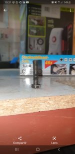

So, jetzt hab ich's endlich geschafft!!!!! Habs gestern noch über Nacht mit dem WD eingesprüht und nach viel hin und her, hats geklappt. Schraube ist, wie ihr seht im Eimer.
Viele Grüsse und vielen Dank für all die Ratschläge,
Yonas

Habe es mir eigentlich auch schlimmer vorgestellt. :D
