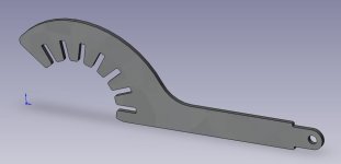

Hier die neuesten Gedanken zum "Reiseschlüssel", nach einem Denkanstoß von Mr. Stephan Wanderbaustelle mache ich demnächst Versuche mit dem Teil auf dem Bild.
Die Maße des Griffes entsprechen dem Hakenschlüssel aus dem Bordwerkzeug, der mit dem flachen Röhrchen verlängerbar ist.
Allerdings kann er dann nur 3mm dick werden, ich werde einem willigen Forumisten meines Vertrauens :D einen Prototypen zur Stabilitätsprobe zur Verfügung stellen und berichten.

Campingschlüssel wäre gut, eine Kante scharf anschleifen, dann kann man auch Raviolidosen damit öffnen :)
Den zweiten von oben links bitte ;)

Hallo Ralf,
hatte heute deinen (meinen) Schlüssel in Gebrauch. Einfach genial. Kein Vergleich zum Original von BMW.
Nochmals vielen Dank.
Klaus

Wenn Du mit dem Teil die ersten 50 festsitzenden Sternmuttern gelöst hast, würdest Du auch 50 € dafür hinlegen. Und glaub mir: ich weiss, wovon ich rede.....;)
Der Schlüssel ist jeden einzigen der 2.500 Ct wert. Für nen 10er geht so was nicht, schon gar nicht mit Versand.
So isses, der hier bei Tante Louise kostet 29,95 Teuronen und da kommen noch 4,- Teuronen Versand dazu.
Der von Hofe ist besser was die Angriffspunkte an der Sternmutter betrifft, durch seine Form ist ein Abrutschen fast ausgeschlossen.

Der Schlüssel ist genial, besser als das Original.
