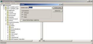

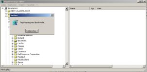

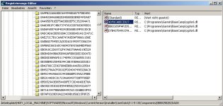

Geh mal in die Registratur, also starte das Programm "regedit.exe" per ALT-R. Du siehst einen Parameter-Baum. Klicke auf den Wurzelknoten Arbeitsplatz und danach wähle im Menü Bearbeiten/Suchen. Dort suchst Du den String "ogckml". Der kommt wahrscheinlich oft vor. Du musst mit F3 von Fundstelle zu Fundstelle springen. Mache Dir dabei Notizen, wenn Du einen Pfadnamen siehst zu ogckml.dll. Das kann 10 Minuten dauern bis Du durch bist.
Wenn Du sowas nicht findest, dann stimmt die Installation nicht. Wenn Du sowas findest, dann kopiere die Datei dorthin. Eventuell muss man diesen Pfad ändern. Das geht nur mit Administrator-Rechten.
Bei Änderungen den falschen Wert mit der rechten Maustaste anklicken und dann Edit/Ändern oder so auswählen.
Wenn Du Dir die Registratur zerschießt, darfste neu installieren.

So, Problem gelöst!
Habe Basecamp gelöscht und sämtliche Basecamp bezogenen Einträge in der Registry gelöscht. Dann neu gestartet und neu installiert.
Danke allen Helfern!
