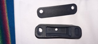

Ich spiel ja gerade am Rahmenheck meines Gespanns rum, und hab mich so nebenbei gefragt wie die damals den GS Kotflügel in die hintere Aufnahme für den weitaus schmaleren G/S Kotflügel bekommen haben.
War die Lösung auf den Bildern (danke an Thomas!) Tatsächlich so serienmäßig?
Das ist ja mal wieder ein ETK, der zu funktionieren scheint - gleich mal abgespeichert, danke!

Servus Bertl,
... kann ich so bestätigen. Habe gerade erst einen GS-Kotflügel so an einem Basic-Heckrahmen befestigt.
Die Plasti-Befestigungen gibt's aktuell sogar noch bei BMW als Ersatzteile.
Viele Grüße Michael

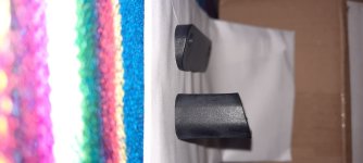

Ich hab mir das Klötzchen besorgt; ich wollte es wissen da ich mir - vom Biegewinkel der Lasche am G/S Heckrahmen - nicht vorstellen konnte wo man mit der Schutzblechbefestigung für den breiten GS Kotflügel wirklich landet.
Und siehe da: es ist nicht 'nur ein gerades Klötzchen'...
Man müsste also an dieser Aufnahme nicht rumbiegen - bleibt für die Verwendung eines G/S Hecks in der Para nur noch die Sache mit der ausgestellten rechten Strebe, und dem nach hinten versetzten Querrohr
Also: Kotflügel unverändert zu den Paralever GSen, und der hintere Bereich des Heckrahmens original G/S
Das Klötzchen zum Unterlegen geht auch bei einem GS Heck an der Basic.
Hat beim Gespann den optischen Vorteil, dass die Distanz zwischen Kotflügel und 15 Zoll Hinterrad nicht allzu ausufernd ist ;)
