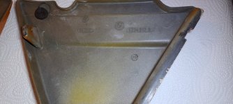

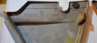

Meine Batterieabdeckung rechts hat eine Aussparung, ganz offensichtlich original, nicht gebastelt.
Ist ähnlich wie die Aussparung für den Griff auf der linken Seite.
Hinter der Aussparung ein Loch in Lasche am Rahmen.
Hab mir jetzt gaaaanz viele Fotos im Netz angesehen und ganz selten Ähnliches gefunden, dann meistens auch noch kleiner als bei mir.
Wofür war das gedacht, welches Zubehör, warum nicht bei allen?

Aber ich habe gerade mal meine eigenen Fotos von den eigenen sowie zahlreichen /6 und /7 durchgesehen.
Da habe ich genau einen Deckel ohne Einbuchtung und einen mit der großen gefunden.
Ich finde zwei Teilenummern: 46 63 1 231 863 + 46 63 1 231 865.
Interessiert mich jetzt auch, welchen Hintergrund das hat.
Leider schlechte Bildqualität.

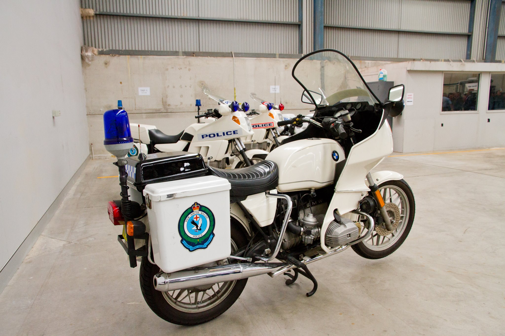

90/6 und 60/6, links war eine Polizeimaschine.
Bei "Behörde" hat es Klick gemacht im Hirn und ich habe mich an diesen Sturzbügel hinten erinnert.
Teilenummern 46711235687 links und 46711235688 rechts. Die Bügel werden an den unteren, normalerweise offenen Bohrungen der Laschen am Hauptrahmen verschraubt. Hier ist das etwas besser sichtbar, der Ausschnitt schafft Raum für den Sturzbügel und das Einzelsitzscharnier:

was hansen_reloaded und MM schrieben (Behörden-Ausführung) macht Sinn (wie man ja an den Bildern sehen kann);
