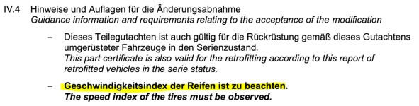

Für Fahrzeuge mit EZ vor 01.05.2009 gilt für den Geschwindigkeitsindex der Reifen folgende Formel für den Sicherheitsaufschlag:
bbH × 0,01 + 6,5 km/h
hier: 188km/h*0,01+6,5km/h = 8,38 km/h --> Reifen müssen min. 196,38km/h als Geschwindkeitsindex haben --> min. U-Reifen, die gibt's nicht zu kaufen, also H. Zwischenzeitlich bedeutete dies, dass nahezu alle 50/50 und auch 80/20 Reifen nicht mehr gefahren werden konnten.
Auf die möglicherweise nötige Änderung wird auch im Gutachten explizit nochmal hingewiesen:

Im Gutachten des BBK steht unter IV .1.
"Der Anbau ist gemäß der vom Hersteller mitgelieferten Anbauanleitung vorzunehmen."
Darin wird in der Teileliste auch die asymmetrische Nockenwelle aufgeführt.
Weiters unter
"2. Zusammenbau
2.1. die mitgelieferte Nockenwelle einbauen."
Das ist auch für den Prüfer ersichtlich und sollte wohl kein Problem bei der Eintragung bereiten.
