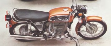

Farben sind ein komplexes Thema, ihre Bewertung erst recht.
Dabei gehen neben der Lackzusammensetzung Eigenschaften des Untergrunds, der Beleuchtung und der Wiedergabe mit ein; nicht zuletzt spielen subjektive Faktoren wie Geschmack auch noch mit.
wenn ich das im Vergleich ansehe, würde ich deine Farbe eher Kupfer nennen; mit etwas mehr Gold drin wäre es näher dran.
Kupfer - so sehe ich das auch.
aber auch mit viel Wohlwollen ist meine Lackierung kein Curry!
evtl fehlt da ja noch der Klarlack...
für mich sind die Vergleichfotos aber auch eher kupferig...

Ich sehe es wie Michael, Kupfer kommt der Sache nahe.

Hat Walter, Euklid55, nicht noch eine /5 im curry-Originalkleid?
Mal so als Vergleich...
Ich finde es, wenn man den originalen Farbton anstrebt, auch ziemlich kupfern. Allerdings werden die Teile auf allen Bildschirmen, auf denen Sie grade betrachtet werden, anders aussehen und in der Realität nochmal anders.
Was mir auffällt: Glänzt ziemlich stark, ich meine, der Glanzgrad der damaligen Zeit war geringer, wie auch bei Polarissilber.
Grüße, Hendrik
PS: Ich verstehe deine Unzufriedenheit, Preis hin oder her. Die Lackentscheidung soll meist eine fürs Leben sein, da sollte es stimmen und gefallen.:(
