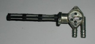

Hat schonmal jemand einen Benzinhahn wie im Anhang gesehen?
Wenn ich die Bohrungen richtig verstehe, wird bei "ON" das eine Röhrchen, bei "RES" das andere geschaltet.
Nu hab ich zwei solche Dinger und nur einen Vergaser (Husky).
Muss ich die insgesamt vier Abgänge etwa mit Y-Stücken zusammenführen? :schock:
Das gäbe ja einen furchtbaren Salat...

Hallo Hofe,
Doppelläufige kenne ich nur von Schrotflinten.:lautlach:
Wäre ja praktisch, wenn die eine Leitung der Entlüftung des Tanks dienen würde, aber dem ist wohl nicht so.
gehören da nicht zwei Abgänge miteinander verbunden?:nixw:
Dann brauchst Du zumindest nur noch ein Y-Stück.

Eins am linken Hahn, eins am rechten und eins um links mit rechts zu verbinden, macht drei.
Wenn das so ist, dann isses in Gottes Namen so.
Ich dachte nur dass die Dinger vielleicht eine Funktion/Anschlußmöglichkeit haben, die sich mir nicht erschliesst :nixw:
Gesehen hab ich sowas auch noch nicht. Ich würde aber sagen, das ist ein Hahn für zwei Vergaser. Der andere Tank-Auslass wird stillgelegt. Hat dann den Vorteil, dass immer nur der eine Hahn geöffnet werden muss.
Wie gesagt, is nur ne Theorie!
Das ist dazu da, die beiden Sacklöcher der linken und rechten Seite miteinander zu verbinden, welche dann über die Schläuche geht. Also jeweils eins von den Anschlüssen mit links und rechts verbinden somit ist der Tank kurzgeschlosssen und die mit T stück anderen an den Vergaser.
Naja, für die Verbindung der beiden Tanktaschen würde ja auch ein Abgang und ein Y-Stück ausreichen...
Aber der Tip ist eine gute Idee, mit einem einzigen Y-Stück auszukommen.

Wenn du die Stutzen mit Druckluft beaufschlagst und den Hahn durchdrehst, findest du nicht nur die Verschaltung; es fliegt auch gleich der "Knaschder" raus. :D

nicht ganz, die Verbinden mit diesem System zu jeder Zeit, egal ob Normalbetrieb oder Reservebetrieb die beiden Volumen links und rechts miteinander und dies nicht über die zum Vergaser abgehende Leitung

Ich werde Michaels und Christians Hinweise kombinieren und hoffentlich mehr Freude am Fahren haben, wenn ich nach dem Tanken nicht gleich wieder nach der nächsten Benzinstelle Ausschau halten muss :)
Immerhin kann ich jetzt ~20 statt 8,5 Liter Fusel bunkern.
