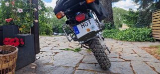

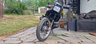

Beunruhigende Schräglage

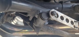

Ich denke, die Nase des Seitenständers hat den Anschlag schon zu sehr "eingeformt":
Der Ständer kommt so etwas zu weit nach vorne und die Fuhre steht recht schräg.

Nein sitzt sie nicht, ich hab allerdings schon mit dem Schweißer geredet, der mir die Nase noch weiter macht, dass er gerader stehen müsste. Dann meld ich mich wieder

Ich würde zur Probe etwa Flachmaterial zwischen "Nase" und Anschlag klemmen und schauen ob das Problem verschwindet, bevor ich an der Stelle Material auftragen lasse.
Die swarz/gelbe GS steht so Schxxße, weil die Seitenstütze verbogen ist und weil dort ein krumme Halterung verbaut ist.
Über diese unsäglichen :schimpf:Seitenstützen an BMW R 80/100 R/GS habe ich mich hier schon öfter geäußert, es gibt besseres, kostet aber. Trotzdem gibt es an keiner unserer BMW 2-Ventiler die original Seitenstützen.

Abend allerseits,

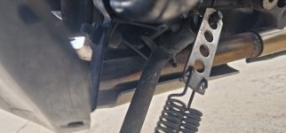

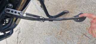

nachdem ich nun heute meine Verbindungen zum Schweisser nutzen konnte, steht die GS nun wieder schön sanft ihn Schräglage und erleichtert mir das Auf und Absteigen doch erheblich.
Durch Aufschweißen eines Stückes Edelstahl wurde die Ständerposition wieder korrigiert, dazu ein neuer Bolzen mit weniger Spiel und siehe da, sie steht wie eine 1.
Danke für euere Ratschläge, die Lösung kann ich nur weiterempfehlen.

Meine PD stand auch im 45° Winkel. Infolge des Threads habe ich dann heute den Ständer und Sturzbügel demontiert. Die Ständeraufnahme war an zwei Stellen in der WEZ der alten Schweißnaht gerissen und die Aufnahme verformt. Der Bolzen (obwohl trocken) und das Auge im Ständer waren relativ spielfrei. Habe das ausgeschliffen, neu geschweißt und nun hängt es nach dem Lack zum trocknen. Denke aber das sollte sich erledigt haben.

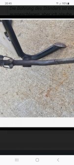

So: Thema geklärt. habe das Montag montiert und direkt die Bügel innen mit Fluidfilm geflutet. SIe könnte noch etwas senkrechter stehen, denke der Ständer ist auch ganz leicht krumm. Insgesamt aber gut.
