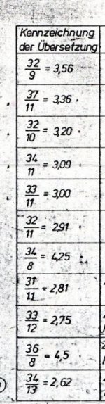

auch bei einem HAG kann man die Abnutzung sehen. Ist das Tellerrad innen abgenutzt, dann ist davon auszugehen daß das doppelreihige Kugelleger hin ist. Ansonsten sollen die Laufspuren auf dem Kegelrad mehr zum Außenrand hin sein.
Die Reparatur ist nicht ganz einfach und Sonderwerkzeuge sind erforderlich. Bei den ganz alten HAG ist das Nadellager mit einem Kerbsplint gesichert.
