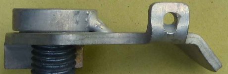

Du brauchst die Seitenstützenlasche der /6. Damit klappt die Seitenstütze ein, allerdings nur wenn die Lasche richtig positioniert ist.

Hier noch einige Fotos mit Vergleich der alten und neuen Lasche.

Auf die Dauer werde ich wohl auch die "neue Lasche" Lösung realisieren.

Der Seitenständer an meiner R75/6 Bj.1974 klappt beim Entlasten wieder zurück ! Ich habe wie beschrieben , die Lasche verdreht , und hätte nicht
gedacht das dies funktioniert .
Vielen Dank an alle , die sich mit dem Thema befasst haben !!
