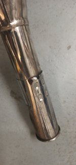

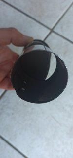

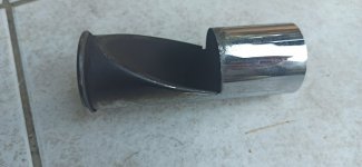

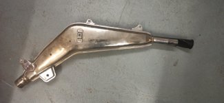

auf meiner GS ist folgende Endkappe auf dem Schalldämpfer.
Ich habe so ein Ding noch nie bei einer anderen GS gesehen.
Weiß jemand, ob das ein original BMW-Teil ist?
Was ist der Zweck von der Endkappe? Abgase von den Koffern wegleiten?
Geräuschreduzierung?
Gruß Tobias

Also ich meine in der Teileliste der G/S mal einen sogenannten "Spark Arrester" gesehen zu haben. Allerdings meine ich, dass das Ding anders aussah.
Ich vermute einmal das ist ein Zubehör aus dem Automobilbereich.
DerDicke
Sowas in der Art hatte in meiner Kindheit jeder zweite Mercedes 200 D am Endrohr. Wahrscheinlich hatten die Betreiber dieser Wanderdünen Angst, dass die Rußpartikel, äh, -brocken ohne dieses wichtig aussehende Zubehörgedöns dem nachfolgenden Verkehr die Windschutzscheibe zertrymmern. :lautlachen1:
Wie die Vorschreiber schon feststellten:
Nix BMW, sondern klassisches Autozubehör der Vergangenheit.
Als Schutz für Blinker und Koffer gar nicht mal so dumm.
ich dacht, das ist ein Soundoptimierer.
Sieht doch aus wie ne Orgelpfeife :pfeif:
Gruss Holger, der jetzt wieder pöhnen (malern) geht :(
Das lenkt die Abgase je nach Stellung um. Soll die Verrußung von Bauteilen verhindern und u. U. auch die Abgasbelästigung des Beifahrers.
Spark Arrestor ist ein dickes rundes Teil für die US-Version, das hinten draufgesteckt und mit Schelle gesichert wird.
Früher oder später verrußt das auch bei korrekter Einstellung.
Ich habe da auch immer ein paar schwarze Punkte auf Blinker und Nummernschild. Selbst bei magerster Einstellung kommt es beim heftigen Beschleunigen (Kurzhubgasgriff :D) zu einer kurzfristigen Überfettung.(Auch beim Kaltstart)
