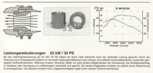

Ich habe eine schöne R100GS P/D Bj. 94 für ihn geangelt, und muss sie nun auf 25 KW drosseln. Hier beginnt nun mein kleines Problem, die Drosselscheiben habe ich von Zietech (alpha Technik), und es handelt sich einfach nur um zwei Metallscheiben mit einem Loch. Diese sollen lt. Einbauanleitung in die Ansauggummis "Vergaserseitig" eingebracht werden. Gesagt, getan, nach ca. 45 min. waren die Dinger drin und die GS sprang sofort an. Bei der Probefahrt nahm sie bis ca. 2500 u/min gut Gas an, dann war jedoch Schluss. Im Leerlauf ging dies deutlich höher...
Hat jemand eine bebilderte Einbauanleitung, bzw. sonstige Tipps für mich. Ich bedanke mich schon mal für die vielen Gedanken die Euch gelich durch die Köpfe sausen
