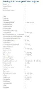

Ich hab mal zwei screenshots gemacht, des linken Vergasers schweizer Modell und deutsches Modell, ich seh da bei den Düsen keine Unterschiede!
