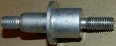

Hab gesehen das bei meiner R80R hinten das Dämpferauge etwas Spiel hat. Wollte die Schraube mit 47Nm nachziehen .... zack dreht einfach durch. Abschrauben geht auch nicht mehr.
Lösung ist wohl Mutter wegdremeln. Aber was mach ich dann mit dem abgenudelten Gewinde? (Nachschneiden) Andere Ideen?

Gut, ich sehe gerade das kann man tatsächlich wechseln. Ich hatte die Befürchtung, dass das nicht austauschbar ist.

Loctite und Gehäuse auf 120°angewärmt da muß man sehr schnell drehen denn durch die Temperatur härtet Loctite in Sekunden aus.

So, Mutter abgedremelt. Gewinde war stark abgenudelt. Nachgeschnitten. Größere Mutter drauf. 47Nm angezogen.
Testfahrt offen.
Ansonsten muss ich dann ein neuen Bolzen montieren.
Danke für die Unterstützung. War am Anfang eher Panik, dass der nicht tauschbar ist ;)
Ich habe ein seitlichen Kennzeichenhalter verbaut.
Mit dabei war eine „kleinere“ schmälere Mutter, da der Kennzeichenalter auf dem Bolzen Platz einnimmt. Die originale Mutter ist zu breit und steht somit über das Gewinde.
Aber anscheinend hat die mitgelieferte M10 Mutter zu wenig Gewindegänge um die Kraft dauerhaft aufzunehmen. (Gewinde war teilweise abgescherrt)
Jetzt hab ich eine „größere“ bzw. breitere M10 Mutter genommen mit mehr Gängen., die nicht übersteht.
Ergo, seitliche Kennzeichenhalter sind kacke, wenn sie nicht sinnvoll befestigt sind.
