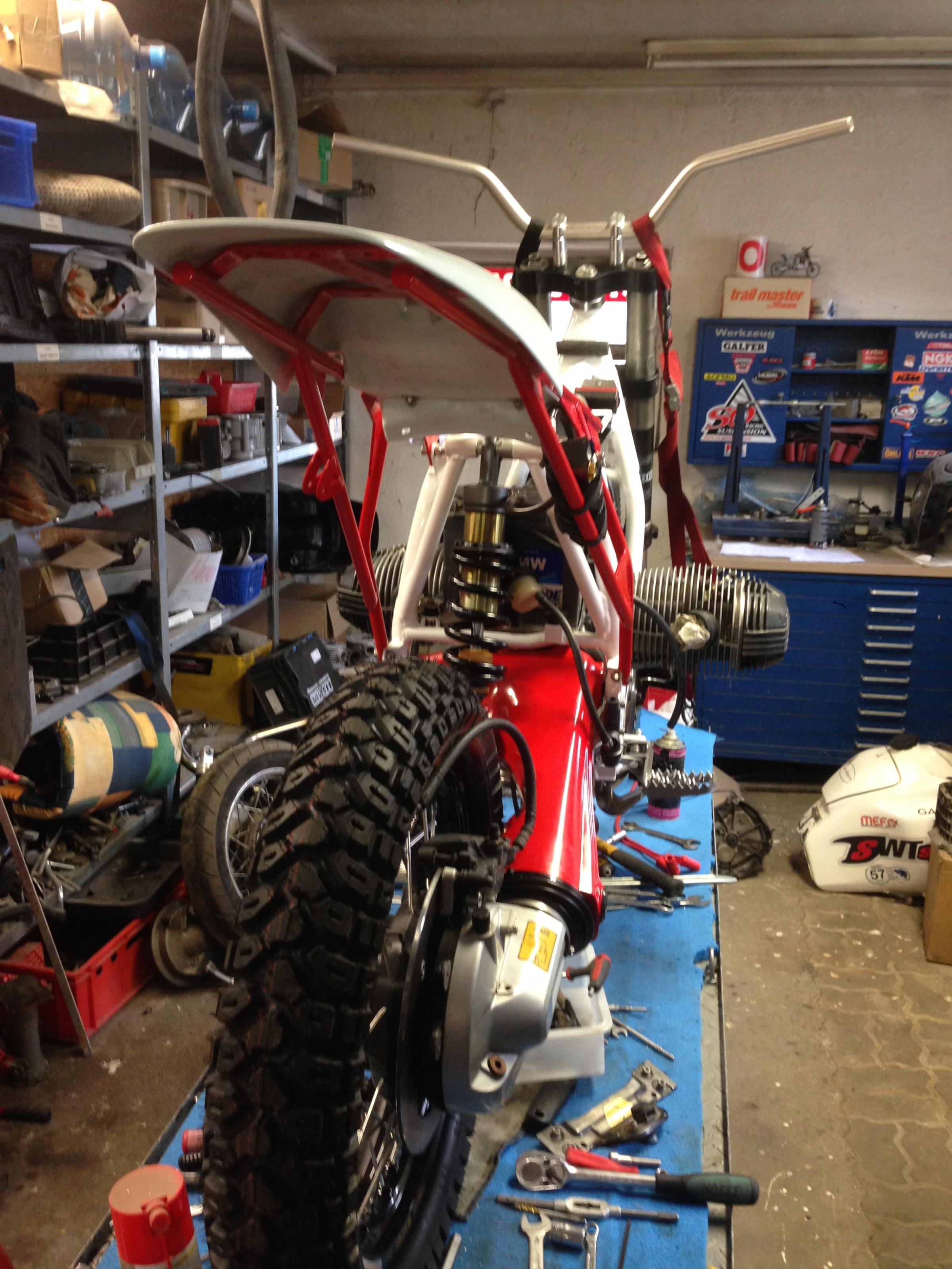

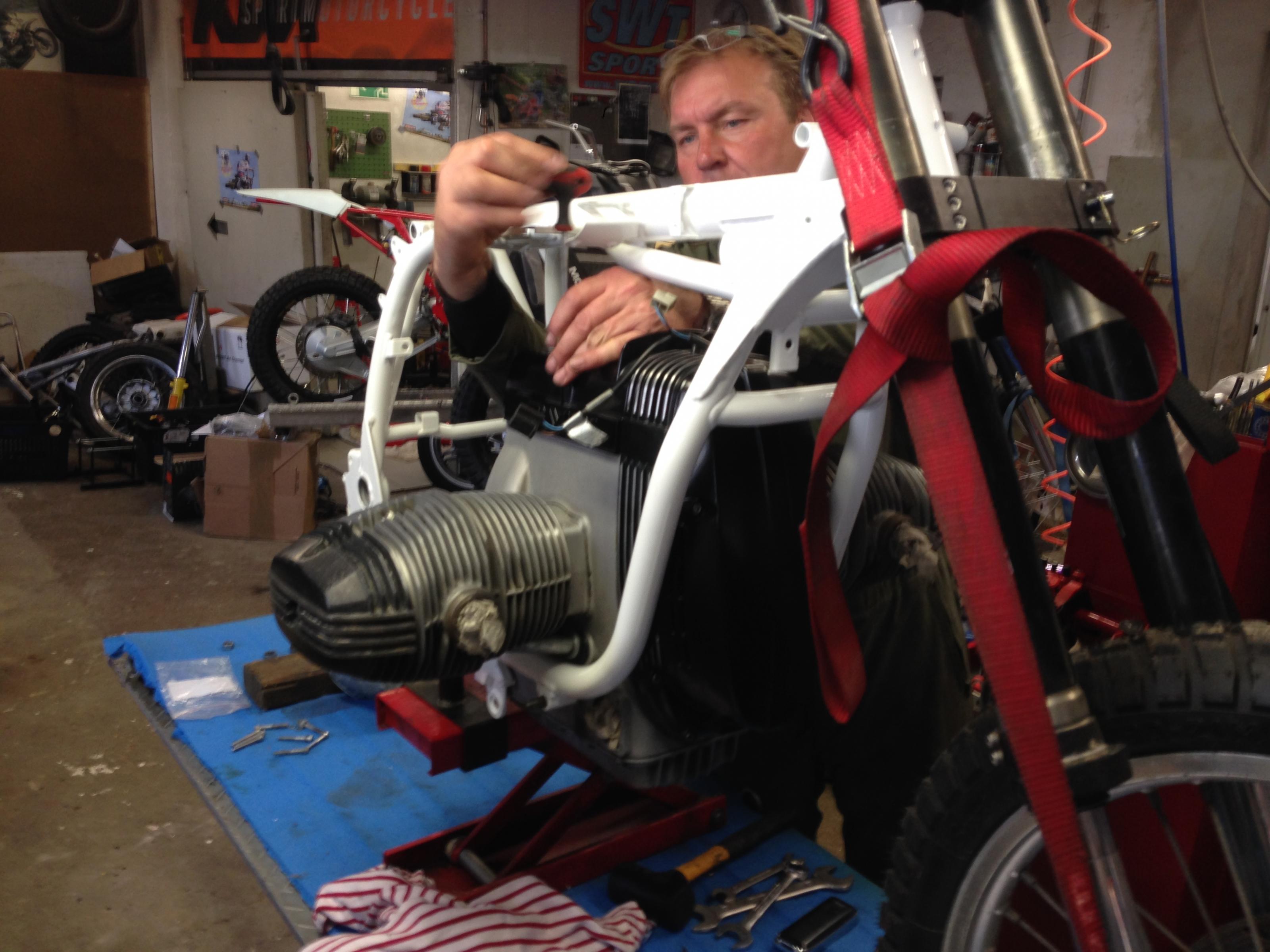

Der Umbau hat im gesamten 2 Jahre gedauert. Von der Idee und der Findungsphase über die TÜV Abnahme zum abschließenden wieder zerlegen und anschließender Pulverbeschichtung. Nach dem Osterpuzzle im letzten Frühjahr fährt sie ohne Probleme.

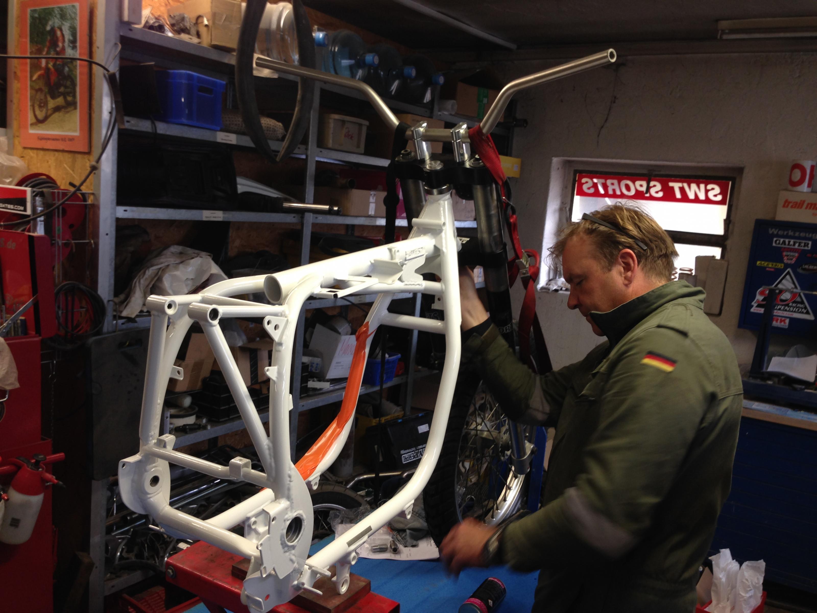

Der Rahmen ist nicht vom Manuel.
Von ihm hab ich die Gabelbrücke mit Lenker, Kupplungausrückhebel, Federbeinschutz und einige Klein- und Verschleißteile.
Gruss Pascal

Geiles Motorrad, der neue Sportboxer :applaus:
Vermutlich würde ich mich nicht nur alleine freuen, wenn Du ihn hier mal näher vorstellst.
für einen Boxer macht die echt nen schlanken Fuß. Sieht schon extrem sportlich aus)(-:

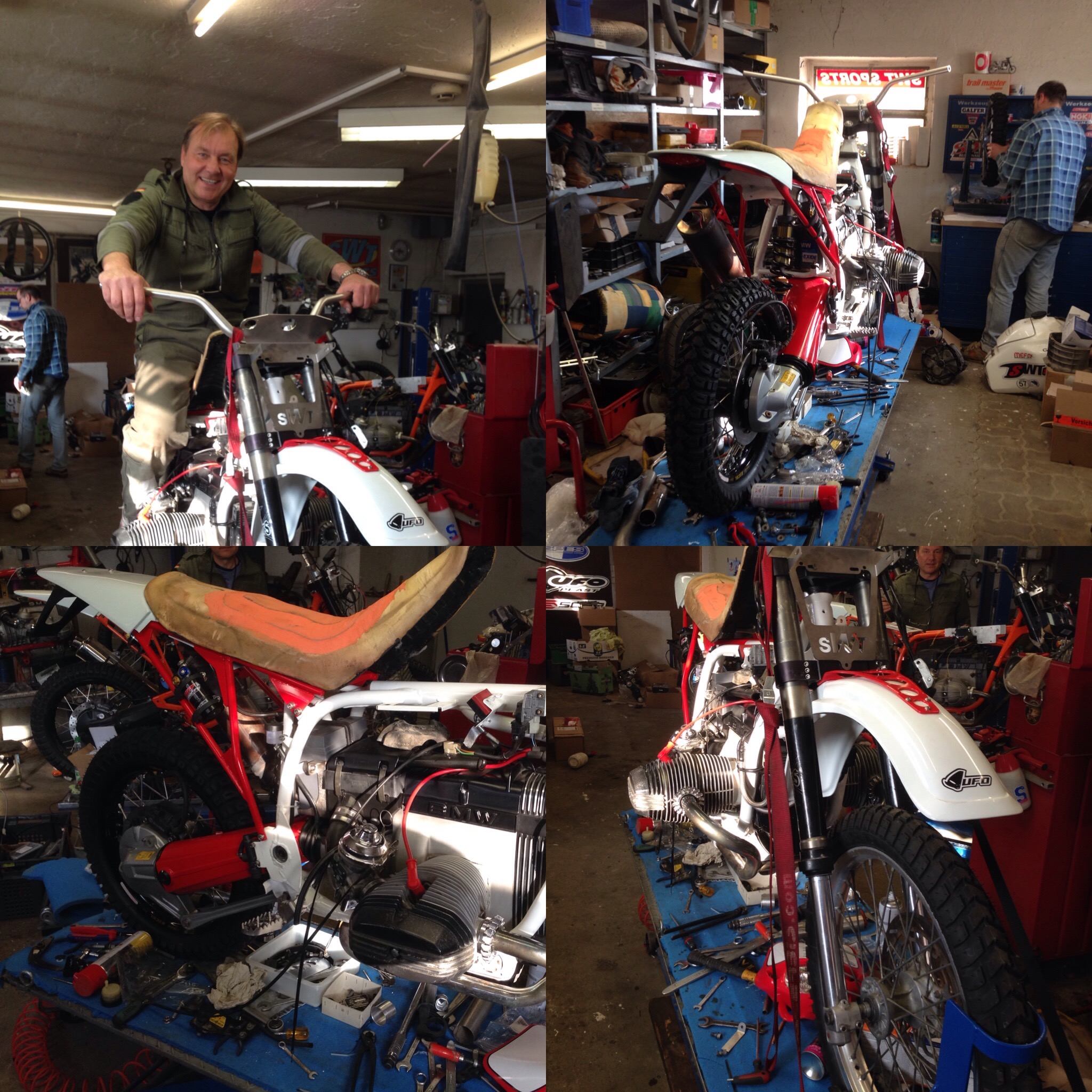

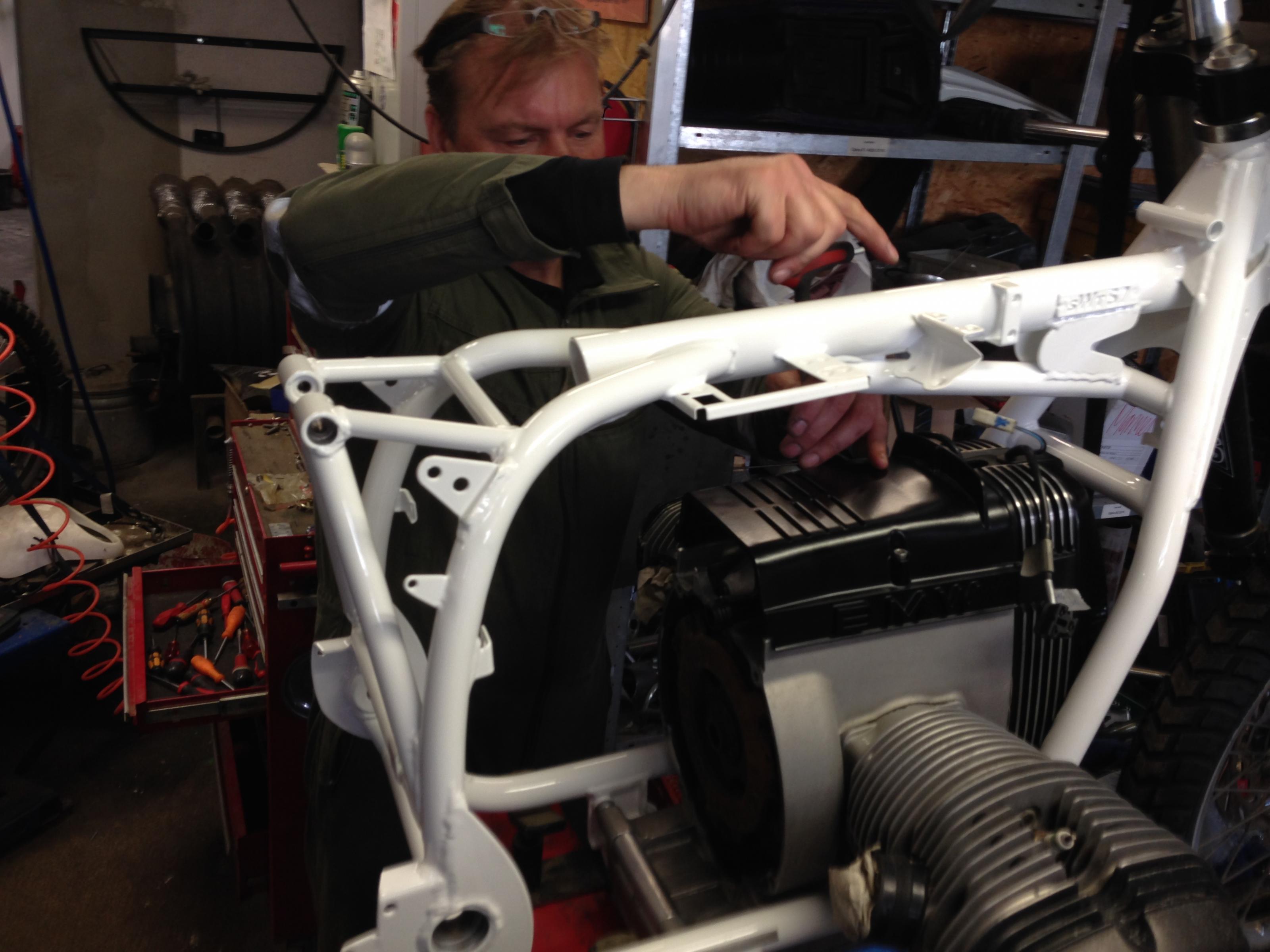

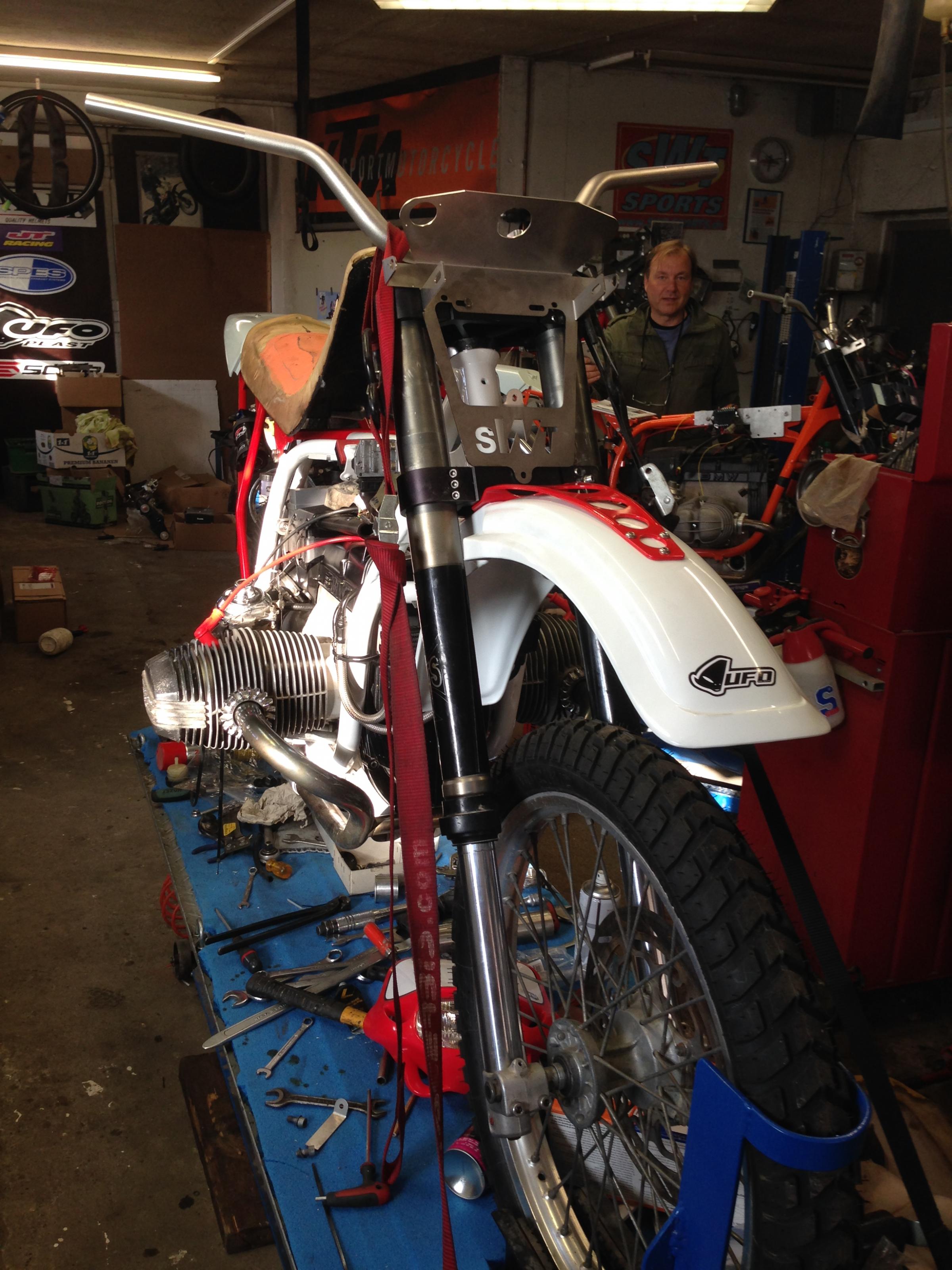

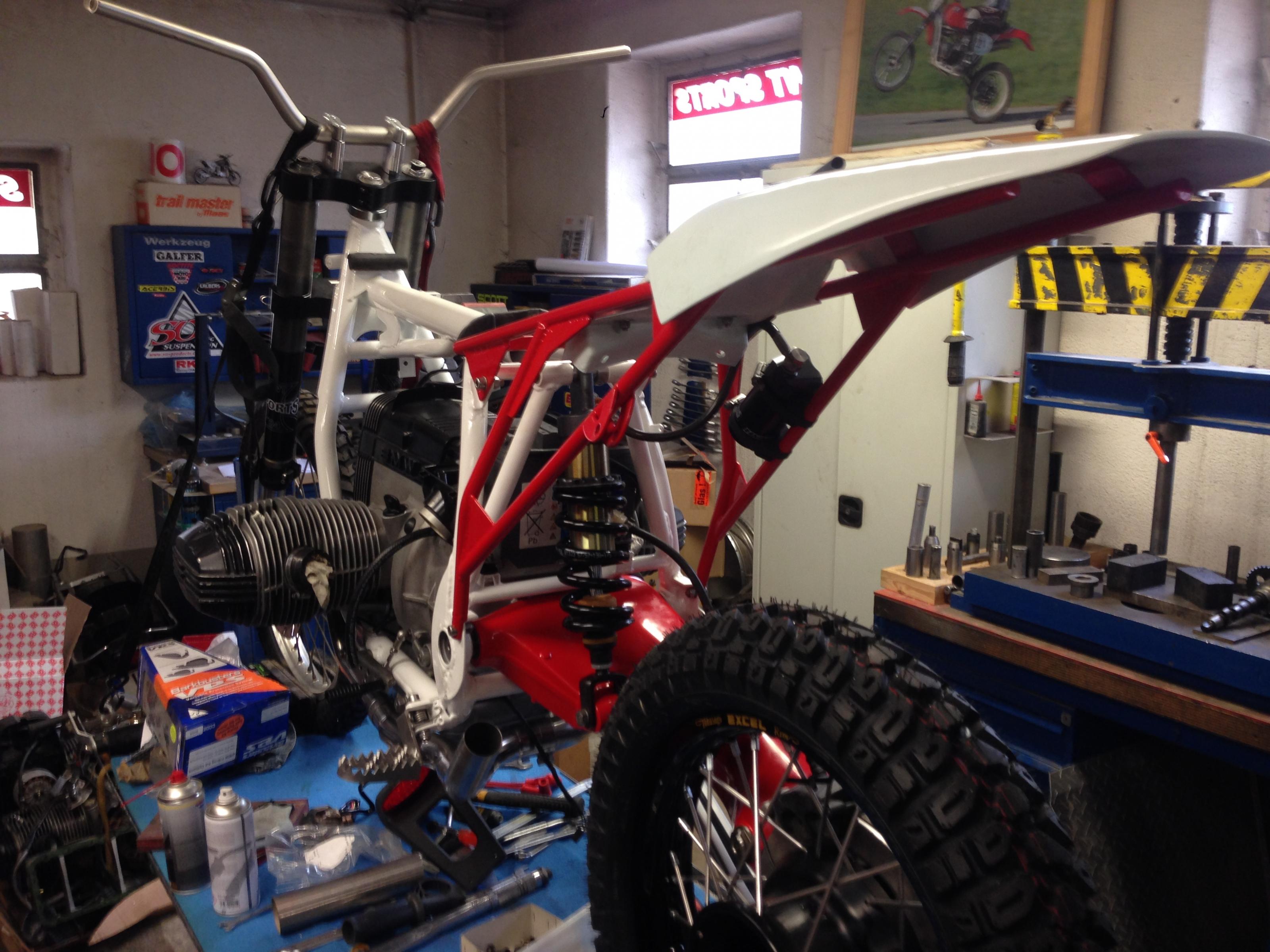

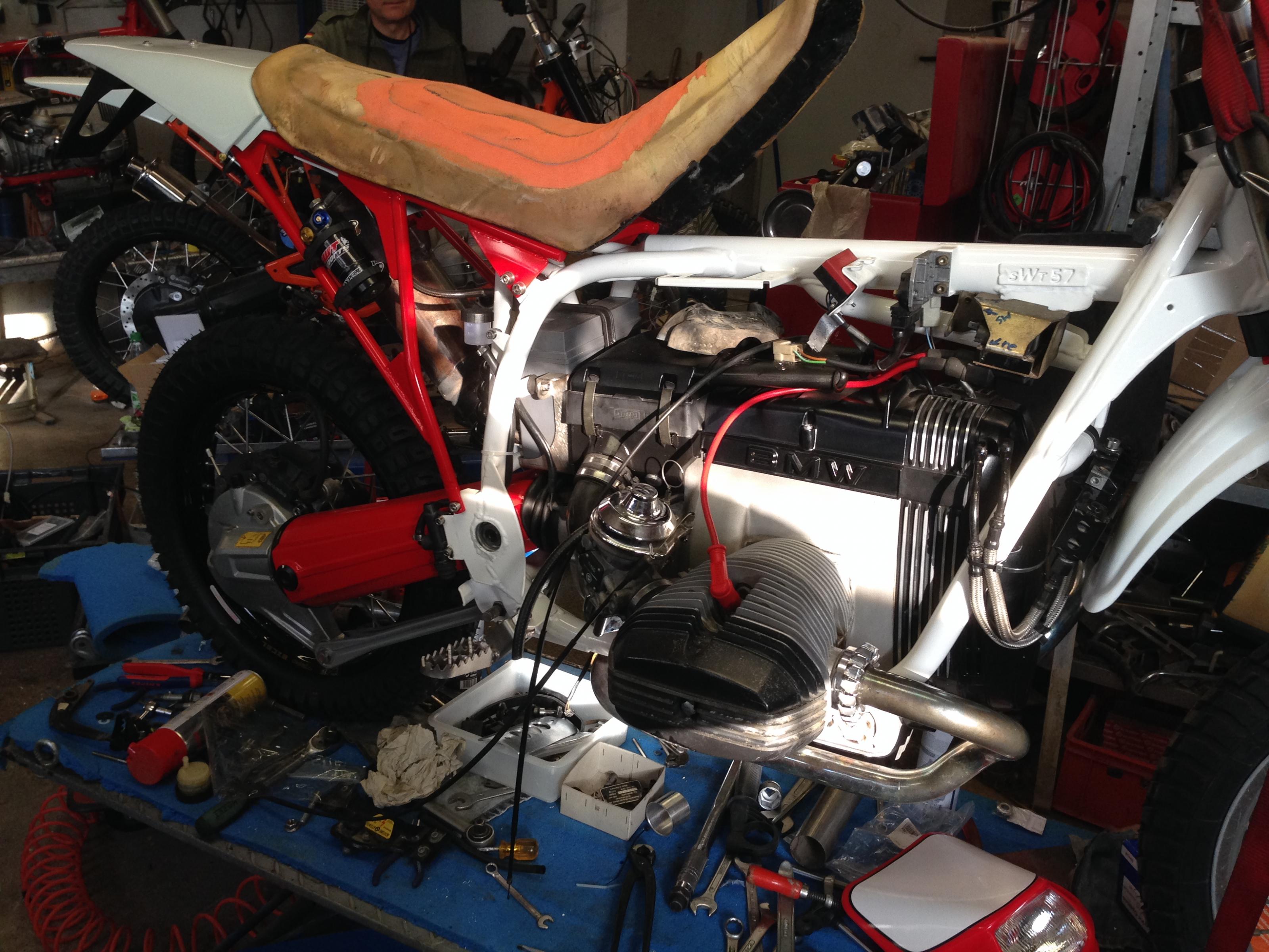

SWT-SPORTS BMW Motorrad GS R 100

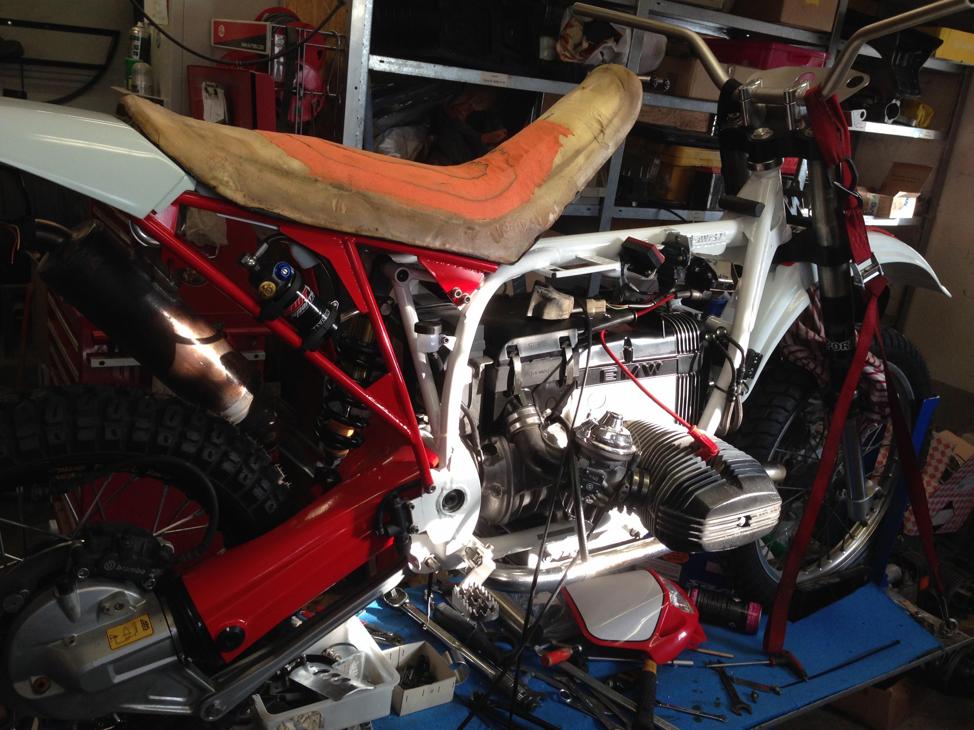

Aus einer Mystic wird eine astreine BMW R 100 GS als neue Teilnehmer für die EnduroBoxer Tour 2017. Die Mystic BMW R 100 R wurde im hinteren Teil des Rahmens modifiziert. Der Hauptrahmen hat einige Knotenbleche eingeschweißt bekommen und eine Federbeinaufnahme für das Zentralfederbein wurde angebracht. Die 18“ Hinterradfelge wird von einer modifizierten R 1100 GS Schwinge geführt. Den LC4 Kotflügel als Hinterradabdeckung trägt ein Stahlheck, das wir selbst gebastelt haben. Der Vorderbau wird noch gegen eine 48mm USD Gabel getauscht werden.
Die Abgase des Boxers nehmen ihren Weg durch den originalen R 100 R Topf. Dieser wurde etwas aufgepimpt.
