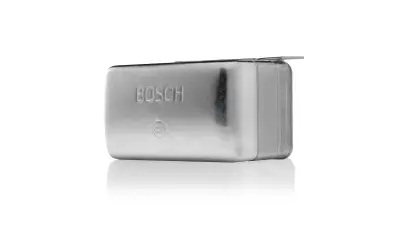

Für die Menschen, die es gerne original haben, hat Bosch den Laderegler mit moderner Innentechnik neu aufgelegt, von aussen die schöne alte Blechtechnik. Leider haben sie den Regler auf 14,2 Volt gesetzt, aber die "Kröte" kann man ggf. schlucken.
Bestellnummer F 026 T02 230
Nix für ungut, Hans,
aber "neu" ist das nicht.
Hatte ich Dir auch schon mal geschrieben: Bei mir - genauer: in meiner R 65 Mono - werkelt seit 2016 als Ersatz für den original-Wehrle-Regler völlig problemlos - der Standard-Akku wird demnächst 12 - ein HELLA-Teil namens 5DR 004 243 111 mit ...
... moderner Innentechnik im klassischen Blechgehäuse sowie plug&play Stecker- und Flanschmaße für die 2V's.
Und das Ganze für aktuell unter 20,-€ incl. Versand.

Der hat aber definitiv die 14,4 V, d.h. Behördencharakteristik. Habe ich in der LiMa Doku auch so mit aufgenommen.
