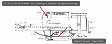

?( Noch etwas zum Schaltplan von Boyer (siehe Anhang oder dieses PDF): ist das schwarze Kabel (markiert) nur fuer das Tachosignal, oder ist es zwingend notwendig fuer die Funktion der Zuendung?

Das schwarze Kabel (0,75) was du meinst geht zum Drehzahlmesser und wird m.E. für die Zündung nicht benötigt (Schaltplan findestest du in der Datenbank).
