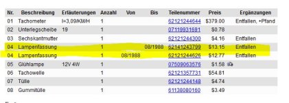

Lt. Teilekatalog müsstest du die gleiche Lampe (Bajonettverschluss) wir im Standlicht vorne nutzen können.
Von Bild 2 müsste aber das Birnchen passen. Im ETK findet sich allerdings der Hinweis dass der Sockel mal "ersetzt" wurde. Vielleicht ist das auf dem unscharfen 3. Bild noch ein "alter" Sockel, der sieht nämlich aus wie äääh ich glaube die nennen sich Glasquetschsockel? Sind diese Birnchen wo 2 Drähte aus dem Glas kommen und an den seitlichen Kontaktzungen anliegen.
Das könnte sein, hab ich aber nirgendwo gelistet gesehen.
