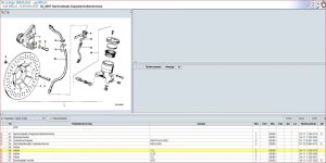

Im Nachrüstsatz für die 2. Scheibenbremse sind je 2 Distanzhülsen mit Ansatz in 3 unterschiedlichen Längen vorhanden. Die Bohrungen im Bremssattel zur Befestigung am Gleitrohr haben Ø12.
Das müsste auch in Deinem Fall so sein.
