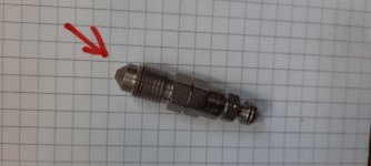

Hallo Günter!
Dein Gewinde, M 10 x 1, braucht nicht nachgeschnitten werden! Der Entlüfter dichtet nicht im Gewinde! Der Entlüfter hat einen Kegel am Ende, der verschließt die Bohrung im Grund des Bremssattels.

Hallo Jürgen,
das Entlüfterventil ist identisch zu dem auf Deinem Foto.

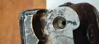

Die Stahlbusdinger raus.
Prüfen ob der Kegel/Konus gleich den Originalentlüfterschrauben ist.
Prüfen ob da Schmutz im Konus des Sattels befindet.
Wenn der Konus passt und alles sauber ist, wieder zusammenschrauben.
Notfalls dann mit 12 NM festziehen.....
Diese Art der Konusabdichtung kennt man ja auch von Ölleitungen, solch eine hab ich schon durch sachtes Nachschleifen-Einschleifen wieder dicht bekommen.
Wenn man weiß was man da tut kann man sowas machen,
dazu aber den Bremssattel ausbauen damit man alles wieder schön sauber bekommt.

Zunächst den Sattel demontieren.
Alles nochmal säubern und mit Druckluft ausblasen.
Ein anderes Entlüfterventil (neu) montieren.
Mit 8 NM, max. 10 NM anziehen.
Befüllen, entlüften und auf Dichtigkeit prüfen.
Das ist der Plan .....
Wenn das nicht hilft muss ein neuer Sattel her :schock:
