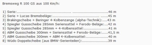

Ich habe hier noch zum Thema Bremsweg mit den verschiedenen Möglichkeiten einer R80 Bremse eine alte Liste ausgegraben, welche mich auch maßgeblich zum anschl. Umbau auf die Doppelscheibe inspiriert hatte.
Leider kann ich auf Anhieb nichts zu der Quelle sagen, müßte ich dann erst noch einmal recherchieren.
Ich habe diese Liste aus Gründen des Copyrights auch nicht kopiert.
