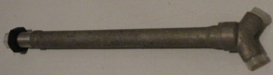

RS Verkleidung hab ich an meine 90S dran gebaut, und das so wie es original vorgesehen ist, mit diesem Teil unter dem Tank.
https://www.bmwbayer.de/de/product?info=3869&country_preselect_country=DE
Dazu noch die 2 Bremsleitungs Röhrchen zur Verkleidungs Duchrchführung. Von da in Stahlflex direkt zu den Brembo 4P. HBZ hab ich natürlich auch am Lenker, mit der dritten Stahlflex Leitung mit dem Verteiler verbunden.
gruss peter

Spätestens wenn man nur eben schnell das Rad ausbauen will bereut man dies bitterlich. War für mich überhaupt keine Option, mit der Showa Gabel und den Brembo 4P. Hier ein paar Bilder wie das nicht nur gut aussieht, sondern auch Schrauber freundlich ist.
Es gibt auch noch das erforderliche Bremsröhrchen, zu finden im Internet. Scheinbar nur das linke, 34 32 1 235 671, aber nach Muster kann man sich das rechte in gespiegelt nach bauen lassen.
Bild 2 zeigt den Stahlflex Fittig der mit Gummiring in der Verkleidungs Durchführung sitzt.
gruss peter

Die einfache Leitung mit Verbindungsröhrchen der original RS Variante vor zu ziehen verschliesst sich mir völlig.
gruss peter

dieses Verteilerrohr passt auf jeden Fall bei der Gabel der 2V-K100 (sog. Sachs-Gabel mit 41,3mm Standrohren); ob das Teil aber auch bei der Showa-Gabel der R100R passt?
Alfons
