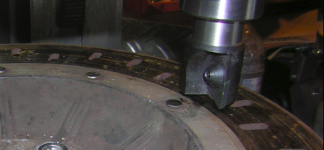

Hallo Michael!
Habe es gerade bei meiner R65 mit der zerbrochenen Scheibe hinter mir.
Wenn du so einen Fräser hast, dann gehen mit einem Durchschlag die im Übrigen sehr harte Nieten 'leicht' auszuschlagen.
Die Montage der neuen Scheibe ist ein Klacks.
Gruss Hansjörg

bei dieser Version kann man einfach mit 6 mm durchbohren.
Standbohrmaschine ist hilfreich.
