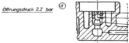

Das ist Herrschaftswissen. Wenn du das wüsstest, könntest du ja auch Trump werden. :lautlachen1:
Spaß beiseite:

Moin Volker,
1: ca 10mm breite
2: ich habs eingeschraubt bis ich einen leichten Widerstand gefühlt habe, dann hab ich's gut sein lassen. Die ist dann in etwa Bündig so.
Hoffe das hilft dir weiter!:gfreu:
Beste Grüsse rüber nach Tostedt!
Kay
