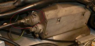

Mir ist außerdem aufgefallen, dass eine Halterung der Zündspule locker ist, also das Blech am Rahmen ist wohl gebrochen. Das muss man schweißen.
Bekommt die Zündspule die Masse über das Gehäuse oder ist das beides separat?
Ist das die Schelle, wo die Zündspule drinliegt? Wenn ja, und womöglich im "Knick" gerissen, wird Schweissen nicht lange halten.
Stephan
