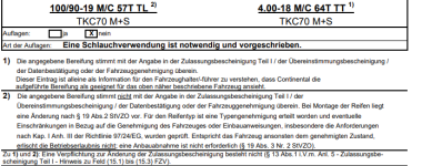

1. In der Freigabe von Conti stehen folgende Reifendimensionen:
Mich wundert, dass ein Geschwindigkeitsindex T (Bis 190) für meine R100 hier scheinbar erlaubt ist, obwohl in meinem Schein 191 km/h stehen. Ist das dann trotzdem okay mit dieser Freigabe seitens Conti?
2. Laut dieser Freigabe müsste ich beim TÜV nicht vorstellig werden. Ist das auch mit der ab 2020 geltenden Regel bei abweichenden Reifendimensionen noch so oder muss der Vorderreifen dann eingetragen werden?
3. Den Hinterreifen gibt es nicht als schlauchlos, seht ihr da irgendwelche Nachteile? Man würde dann vorn schlauchlos fahren und hinten mit Schlauch. Merkt man den Schlauch beim Fahrverhalten (ich fahre selten über 120)? Ist der Schlauch beim Reifen dabei?
Off Topic Frage: Ich habe Aktuell den Metzeler Lasertec drauf mit einem Tragindex von 54 (also bis 212 kg). Meine Kuh wiegt 219 kg nach Schein. Ist der Tragindex auf die Radlast bezogen oder auf das Gesamtgewicht? Das würde bei zweiterem ja dann eigentlich auch nicht i.O. sein.
Anhang anzeigen 259870100/90 kannst du dir über die BMW Freigabe legalisieren, aber nur in H
Mich wundert, dass ein Geschwindigkeitsindex T (Bis 190) für meine R100 hier scheinbar erlaubt ist, obwohl in meinem Schein 191 km/h stehen. Die 191 sind nicht relevant, was gilt ist das H in deinen Papieren Ist das dann trotzdem okay mit dieser Freigabe seitens Conti? Eher nicht
2. Laut dieser Freigabe müsste ich beim TÜV nicht vorstellig werden. Ist das auch mit der ab 2020 geltenden Regel bei abweichenden Reifendimensionen noch so oder muss der Vorderreifen dann eingetragen werden? ja
3. Den Hinterreifen gibt es nicht als schlauchlos, seht ihr da irgendwelche Nachteile? Du musst sowieso einen Schlauch verwenden Man würde dann vorn schlauchlos fahren Das hoffe ich nicht , das du das machst !!! und hinten mit Schlauch. Merkt man den Schlauch beim Fahrverhalten (ich fahre selten über 120)? nein Ist der Schlauch beim Reifen dabei? nein
Off Topic Frage: Ich habe Aktuell den Metzeler Lasertec drauf mit einem Tragindex von 54 (also bis 212 kg). Meine Kuh wiegt 219 kg nach Schein. Ist der Tragindex auf die Radlast bezogen oder auf das Gesamtgewicht? Das würde bei zweiterem ja dann eigentlich auch nicht i.O. sein. Dann ist es vielleicht das erstere;), oder die Metzelers kenn sich nicht aus?
