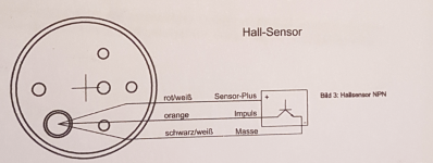

MMB lobt aus, dass an ihren Tachos Hall-Getriebesensoren verwendet werden können. Anschlussschema ist wie folgt:
Für mich sieht das danach aus, dass ich den Sensor wie folgt anschließe:
Klemme 31 an RED / Klemme 15 an BLACK / YELLOW an ORANGE. MMB hat an seinem Tacho auch je einen Anschluss, um dem Sensor 12V bzw. GND zu geben, aber das muss ich ja nicht nutzen, wenn ich die beiden Anschlüsse an anderer Stelle günstiger liegen habe.

Servus Michel,
ob PNP oder NPN dürfte bei unserer Anwendung egal sein, das Signal wird alternieren zwischen high und low.
Also würde ich vorschlagen:
- Klemme 31 an schwarz
- Klemme 15 an rot
- Signal ist gelb, also gelb auf orange
Ja, SIG ist entweder Batteriespannung oder 20mV.
- Klemme 15 an rot

Das Diagramm sieht so aus, als ob der Tacho ein Signal "nach Masse" erwartet (NPN "schliesst" nach Masse). Ob das tatsächlich der Fall ist, sollte aus der Dokumentation des Tachos hervorgehen ... :D
Achte bitte darauf, dass insbesondere die Masseleitung bei Geber und Tacho tatsächlich an derselben Leitung hängt. Sonst fragst Du hinterher, warum Dein Tachosignal nicht stabil steht ...
Meint also, dass ich alle drei Anschlüsse des Sensors mit den entsprechenden Leitungen des Tachos verbinde und nicht nur SIG?
Ich würde mindestens Masse und Signal direkt dort anschliessen. Das ist wie bei der Stereo-Anlage: Brummschleifen - also Störungen - gibt es dann, wenn Du die Masse an verschiedenen Orten anschliesst.
Die Plusleitung auch am Tacho anzuschliessen ist eher optional aber das schadet sicher nicht.
