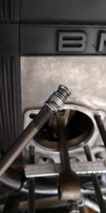

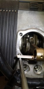

Hallo zusammen, ich habe leider ein Problem bei meiner Geliebten bmw R80 von 1986. Die Zylinderzug Bolzen können nicht festgezogen werden, da bereits eine Überdrehung stattgefunden hat. Man hat bereits mit einem Helicoil Gewinde gearbeitet. Allerdings haben sich die Bolzen bereits gelöst. Was wären weitere Möglichkeiten? Hat einer Tipps und Tricks? Vielen Dank und liebe Grüße

Hallo und willkommen im Forum!
Nach meinem Dafürhalten ist da mit Hausmitteln nichts mehr zu machen. Erstens muss der nächste Versuch auf Anhieb klappen, zweitens muss die Ölbohrung weiterhin funktionieren. Da bleibt Dir wohl nur der Gang zum Fachmann.
Hier im Forum (Grüner Bereich) bieten Rolf und Patrick solche Dienstleistungen an.
Hi Marvin,
es schwirren hier im Forum genügend Tipps rum, ich meine sogar eine Zeichnung wie weit der Helicoil hinter der Trennfläche liegen muss (ca.10mm, sieht man aber).
Auch, wie man das Öllöchli vor Spänen schützt (z.B. Pfeifenreiniger mit Fett).
Und nicht der schräge Gewindebohrer ist das Problem, sondern der schräg angesetzte Spiralbohrer.
Das ist die Nummer 1
Such mal im Forum nach "Ensat" oder "Timesert".
Damit sollte es eine Lösung geben.
Schau mal auch unter Beitrag 20 zum Thema Ölbohrung. Da siehst du eine bearbeitete Buchse.
https://forum.2-ventiler.de/vbboard...il-verdeckt-%D6lbohrung/page2&highlight=ensat
Wird damit nicht mehr funktionieren, da vom Werk aus schon teilweise Helicoil verbaut war und die Gewindeborung für Ensat und Timsert schon ausgelullert sind. Da hilft nur noch die Bohrung im Block auf M12x1,5 und eine Gewindebuchse anfertigen, die für die Ölversorgung der Kipphebel bearbeitet wird.
bei meiner R 80 GS hatte ich genau das gleiche Problem.
Neues Helicoil gesetzt, also vorher gebohrt und geschnitten. Hat funktioniert.
Gruß Werner.
ne, ist ja alles in Ordnung. es hält ja.
Wie lange? Wenn sich die Drahtspirale rausgezogen hat ist mit an Sicherheit grenzender Wahrscheinlichkeit das Grundgewinde auch beschädigt worden. Das hält dann von 12 bis Mittag. ;)
Bis jetzt 8 Monate. Hab´s grad erst überprüft beim Ventile einstellen.
Tatsächlich habe ich zuerst nur das Gewinde nachgeschnitten und nen Einsatz reingesetzt. Das hat nicht gehalten.
Dann wollte ich einen Gewindereparatureinsatz einsetzen. aber mit nem 13,25 Bohrer an dieser Stelle... war mir zu wenig Fleisch. Auch mit ner Schablone.
Ich hab dann den Einsatz wieder rausgeholt, mit dem 10er Helicoil Bohrer nachgebohrt, geschnitten und wieder nen Einsatz reingesetzt. Wenn´s nicht hält kommt halt die nächste Stufe. Aber dann vom Fachmann.
Viele Grüße Werner
