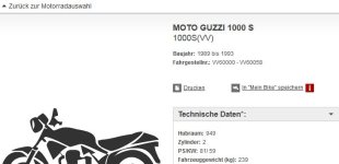

Um diese Thread abzuschließen hier etwas Hintergrundinfo, die meine Eingangsfrage beantwortet:
Die 36er PHFs wurden an den MOTO GUZZI 1000 S verbaut:
Damit dürfte die Eignung für eine R100/7 geklärt sein.
Dirk C.B.
