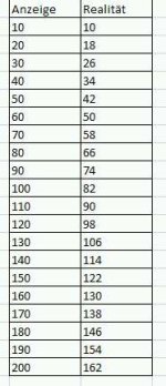

:oberl: Excel hat berechnet, dass deine gefahrene Geschwindigkeit ist:
(0,8* Anzeigewert+2) km/h
Klugscheißmodus aus! :oberl:
Edit sagt: zu viel Luft gepumpt. :&&&:
Excel Tabellen anzeigen direkt aus Excell ist nicht, obwohl angezeigt. :nixw:
Dann halt als Foto
