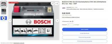

PS : die o.g. LI Feo4 Batterie hat abweichende Abmessungen und passt deshalb nicht in den Batterieträger ohne Adapter. Die Kung Long mit "Adapter"- Dose aber ohne weiteres.
