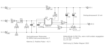

Die elektronischen Drehzahlmesser von Motometer (mit SAK215) reagieren beim Öffnen des U-Kontakts (bzw. der Schaltstufe) auf den (eigentlich störenden) "Abschaltimpuls" der Zündspule an Klemme 1. Der ist a) kurz und b) ziemlich hoch (ca. 80 V bis 100 V). Die Ansprechschwelle der DZM liegt sowohl nach der Analyse der Schaltung als auch meinen Tests bei etwas über 60 Volt!
Der Eingang der DZM ist zwar recht hochohmig (ca. 35 kOhm), aber schlechte Kontakte können das kurze, steilflankige Signal erheblich dämpfen.

Erster Ansatz: Vernünftige Leitung von Klemme 1 der Zündspule zum DZM (saubere Kontakte etc.). Gleichfalls die Masseleitung in Ordnung bringen. Massepunkt für den DZM nach Möglichkeit da, wo auch das Zündmodul seine Masse bezieht.
Das angehängte Bild ist ein (irgendwann mal archiviertes) Oszillogramm des Signals an Klemme 1. Ein Kästchen entspricht horizontal 20 ms und vertikal 100V. Der DZM misst nur diese sehr schmalen und hohen Pulse.
