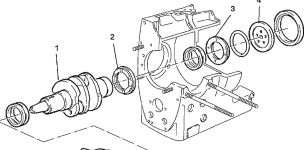

Nochmal zum Verständnis:
Ihr meint das Teil Nr. 2, richtig?
Ja, richtig!
Ist übrigens in Deiner Abbildung identisch mit dem Teil Nr. 3.
Diese Anlaufscheibe ist also zweimal vorhanden, einmal innen und einmal außen, also dann zwischen Kurbelwellenlager und Laufring bzw. Schwungrad.
Die Anlaufscheiben sind in unterschiedlicher Stärke erhältlich. Damit wird dann auch das richtige Axialspiel der Kurbelwelle eingestellt.
Ich verlinke Dir mal eine Seite aus realOEM: Kurbelwellenlagerung
Dort hat das Teil die Nummer 1.
